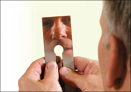

1) Kiedyś "odkryłem amerykę" i wyczytałem gdzieś, że obie strony ostrza muszą być wyszlifowane, bo z definicji ostra krawędź to złączenie dwóch idealnie gładkich powierzchni, ale widzę że pisałeś ze jest lustro. Ale czy na pewno? :D
Oczywiście ten obrazek to przesada, ale jest różnica nieziemska pomiędzy trwałością ostrej krawędzi pomiędzy dłutem z wyrównanym i wypolerowanym tyłem a takim z wyjętym prosto z taśmy produkcyjnej.
