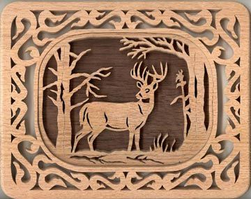

Co do brzeszczota , jaki wybrać to zależy co chcesz ciąć i oczywiście jaki materiał . Materiał i jego grubość podałeś czyli sklejka o grubości 18 mm , zostaje opcja co chce się wycinać w tej sklejce .
Jeśli ma to być np. coś na wzór obrazów to polecam brzeszczoty tzw. spiralne które umożliwiają cięcie we wszystkich kierunkach   , jak masz np. zamiar wycinać puzzle to tego typu brzeszczoty spiralne się nie sprawdzą bo tu chodzi o zachowanie jak najwięcej obrazka jaki ma być w puzzle zamieniony [ brzeszczot spiralny ma szeroką szczelinę cięcia ] i tu by się sprawdzały brzeszczoty jak najcieńsze czyli poleciłbym brzeszczoty z firmy Niqua z serii Speed wybrałbym takie z najdrobniejszymi zębami .
Tu wszystko zależy od tego co chcesz w tej sklejce wycinać , warto po prostu kupić coś na próbę i zobaczyć jak się sprawdzi , jak się teraz nie przyda przyda się z pewnością później bo ta zabawa potrafi wciągać .
Na tych filmach widać co ludziska potrafią wyczarować za pomocą wyrzynarek włosowych -
