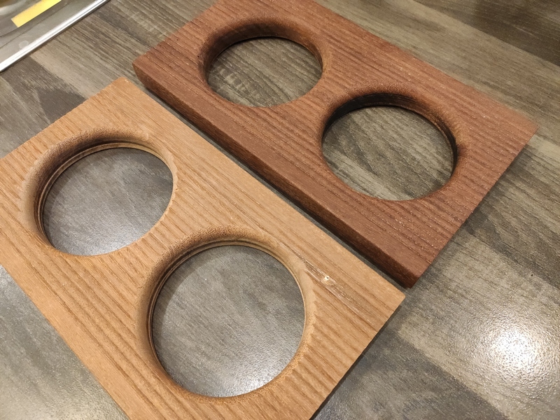

Środki naturalne / Odp: Bangkirai + jaki olej?
« Ostatnia wiadomość wysłana przez tomekz dnia 15 Styczeń 2025, 12:59:05 czas Polski »
Tłuszcz a więc olej powoduje  ciemnienie drewna . Np . lakier  typu nitro ( capon ) da oddzielającą  warstwę i na to bezbarwny  wosk da mniejsze ciemnienie
« Ostatnia wiadomość wysłana przez mianek dnia 15 Styczeń 2025, 12:50:26 czas Polski »
każdy preparat będzie powodował ciemniejszą barwę, każda warstwa coraz bardziej ciemną. Z rozjaśniających są jedynie grunty/oleje/bejce wybielające, ale zakładam, że nie o to Ci chodzi..
jeśli pytanie jest z cyklu "po którym oleju najmniej ściemnieje", to chyba nie ma jednoznacznej odpowiedzi..

Środki naturalne / Bangkirai + jaki olej?
« Ostatnia wiadomość wysłana przez color1 dnia 14 Styczeń 2025, 18:49:37 czas Polski »
Wystrugałem sobie coś z deski tarasowej z drewna bangkirai, pociągnąłem olejem z Ikei (takim jak do spożywki) ale po jakimś czasie drewno bardzo pociemniało. Pytanie, jakim olejem lub woskiem potraktować ten gatunek drewna aby zachować w miarę oryginalny jaśniejszy kolor?
Poniżej porównanie (p.s. czasem trzeba to przetrzeć na mokro z detergentem, stąd potrzebne zabezpieczenie):
