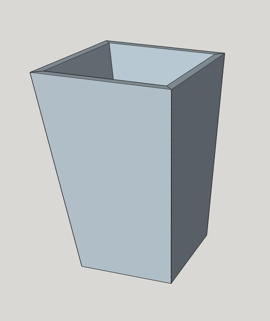

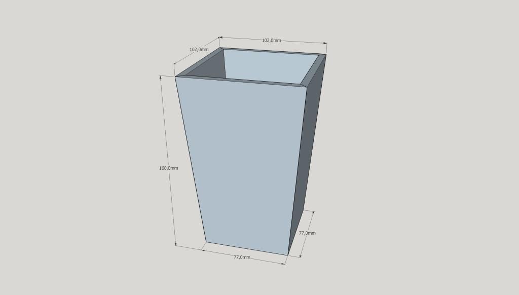

Cześć!
Wymyśliłem sobie drewnianą osłonkę na wazonik, narysowałem, pomierzyłem kąty, wiem że ścianki będą pasować do siebie po dokładnym wycięciu i złożeniu.
Bardzo ułatwiłoby mi wydrukowanie kształtu ścianki w skali 1:1, no i właśnie nie potrafię zmusić SketchUp'a by wypluł z drukarki wydruk w skali 1:1?
Przeniósłbym go sobie na drewno i wyciął, cała zabawa z trasowaniem by mi odpadła...
Wiecie jak to zrobić?
Pozdrawiam - Michał

W rysunku brak grubości ścianek i... jak jest połączony spód z bokami ? :)
Pozdrawiam
Jarek

« Odpowiedź #14 dnia: 04 Marzec 2015, 11:34:02 czas Polski »
Zapamiętam na przyszłość.
Projekt rysowałem tylko dla tego żeby szybko i dokładnie dowiedzieć się pod jakimi kątami zacinać sklejke.
Przy okazji kolejna rzecz której nie wiem zrobić w SketchUp. Da się wymiarować kąty? W taki klasyczny sposób -  http://exchange.autodesk.com/autocadmechanical/plk/online-help/AMECH_PP/2012/PLK/attachments/scr_quadrant_support.png
Podstawa nie będzie łączona w jakiś super sposób na wczepy itp.
Boki podstawy będą zacięte pod kątem 4,2 stopnia, przez to trochę się zaklinuje między ściankami, a dla pewności wywierce otworki i wbije po gwoździku z każdej strony.
Pod farba i tak nie będzie widać.
Same ścianki będą tylko sklejone.
