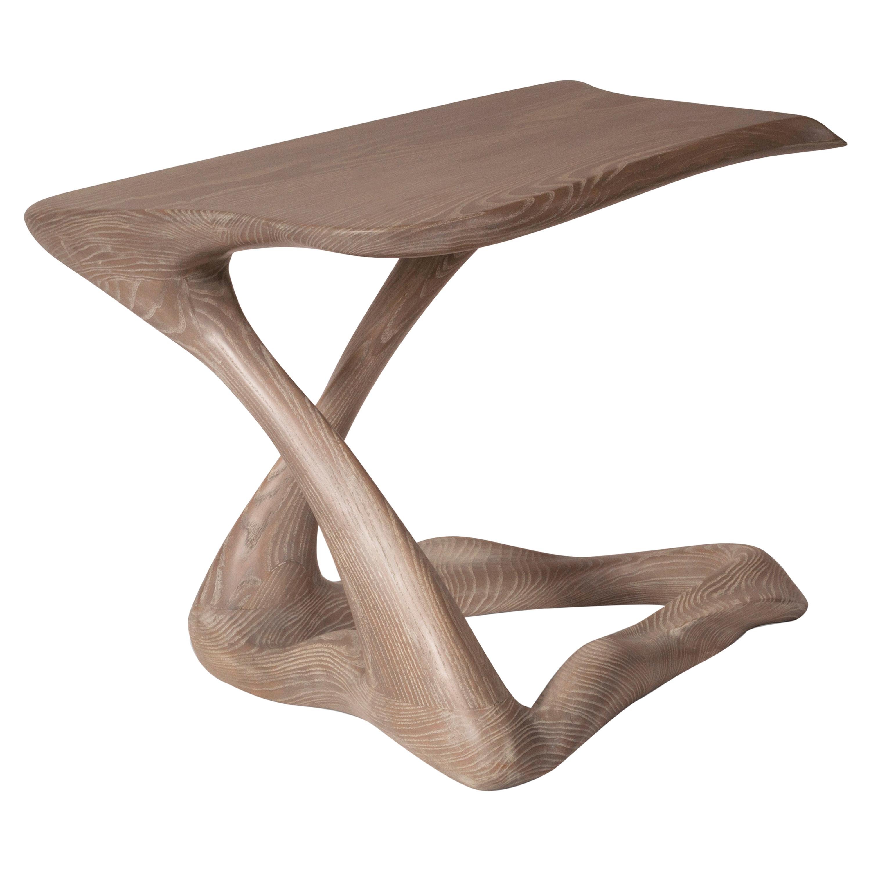

ta piła ukośnica odpada. za droga. co do takiej jak podesłał mario to rozważałem ponieważ można kupić w okolicy 1k zł. obawiam się jednak jak do tego zamontuje sanki oraz że ten blat bedzie sie wyginał gdy postawie piłe na krzywym podłożu.
co do tego co będę wykonywał to chciałbym robić projekty podobne do tych co podsyłam.
https://a.1stdibscdn.com/amorph-tryst-side-table-custom-gray-finish-for-sale/1121189/f_161226311568439365949/16122631_master.jpg
