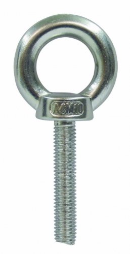

Na zewnątrz ciepło, więc prace ruszają. Zastanawiam się nad mocowaniem łańcucha do samego siedziska. Myślałem aby przewlec przez ogniwo łańcucha śrubę M10 z podkładką. Macie jakieś inne patenty?

https://www.google.pl/search?q=oczka+metalowe+foto&tbm=isch&tbs=rimg:CWx11eqVzVYaIjiA0WMxLQj5FzQ7qARSNvrxSF43ZFhwiqlmnEp48FV9r5sSsU6SJzMDbnPZFQ0KhFfUZ4hCFO-kCioSCYDRYzEtCPkXEYKhY3ZUPCZpKhIJNDuoBFI2-vERJXwCySeTD_1IqEglIXjdkWHCKqRFPLsh6DDGHjSoSCWacSnjwVX2vEQk_1Iy0qBXVZKhIJmxKxTpInMwMRgqFjdlQ8JmkqEgluc9kVDQqEVxG9ceoWVXWySSoSCdRniEIU76QKEWhgAWOtWkfY&tbo=u&sa=X&ved=2ahUKEwjV7fO5nKXaAhVC26QKHZ0sBNQQ9C96BAgAEBg&biw=1366&bih=675&dpr=1

Ogniwo łańcuch rozgiąć czy jakieś łączniki się stosuje do połączenia z tym wkręcanym oczkiem?

Dziękuję!
