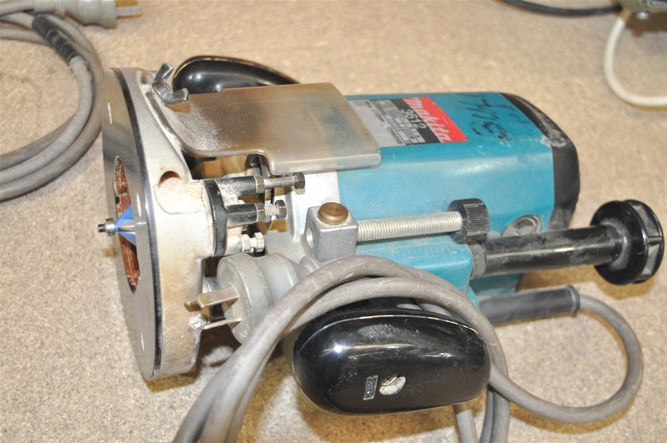

Kiedyś polecałem klona makity który miał już regulację wysokości pod stołem fabryczną.
To ten niby czarny kominek
Jest jeszcze na niej miejsce na\lub włącznik na stałe
