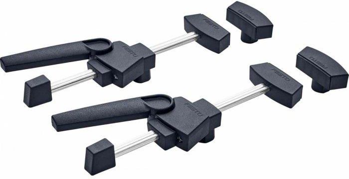

FESTOOL MFT-SP coś podobnego nie plastikowego?
« dnia: 19 Czerwca 2016, 20:30:56 czas Polski »
Cześć
Czy istnieje coś w zastępstwo: FESTOOL MFT-SP ??
Jakoś mnie przeraża że tyle to kosztuje a całe plastikowe... jakoś nie widzę by to przetrwało w kontakcie z pracownikami...

Plastik bardzo mocny i wytrzymaly.
Wytrzyma o ile ktoś nie będzie planował zniszczyć.
Co ja zauważyłem w moich dociskach to jesli za mocno się dociska to w metalowej prowadnicy powstają male nacięcia które mogą utrudniać przesuwanie.
Tak więc z wyczuciem.
