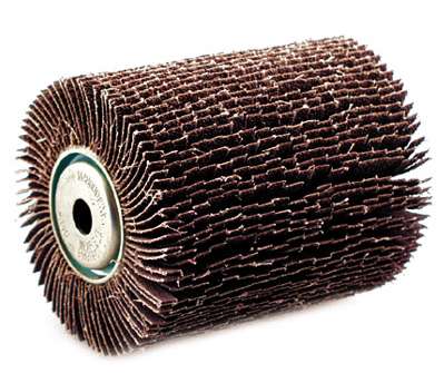

Nie o taki efekt chodzi. Musi być szlifowane.
Nie wiem gdzie problem widzisz.
Ano tak ceny wałków okropne... ale gradacja od 40 do 240
