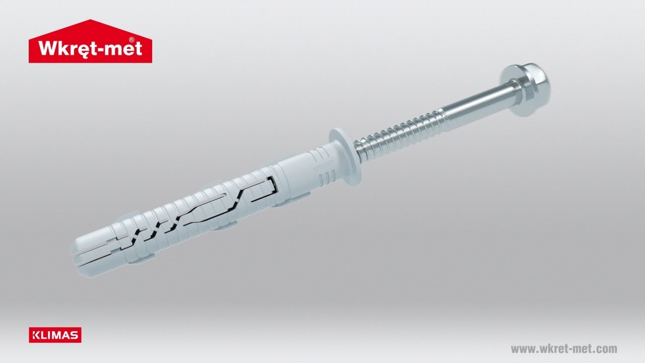

ja bym dał kołek przetykowy aż do pustaka cegły za płytą zasada ta sama jak mocować na zewnątrz antenę sat przez styropian, kotwisz do ściany
płyta16mm+wełna 5cm więc mocny kołek 12cm powinien utrzymać chyba że dziurawka wtedy jeszcze dłuższy
kpr fast u mnie na tym wisi telewizor na ramie regulowanej wiec szarpany jest często i latami nawet nie poluzował się
stosuje wkret metu bo mam takie w hurtowni niedaleko ale stalco itd tez takie robi, dodatkowo ten model ma kołnierz w plastikowej koszulce

wkretmet klimas trzymajcie sie od tego z daleka
do molly trzeba miec sprzeta do wstepnego zakotwiczenia - do duoteca nie
sprawdz jednego duoteca. koszt mniej niz 2 zyle! zobaczysz sam ze nie ma z nim maniany.
wszedzie gdzie mam plyty KG albo cienkie osb daje wlasnie duoteca
