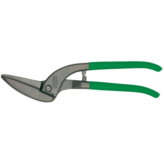

1. Cena powala. Na dictum wycenę dostałem: taśma 55mm 3m długa- 40 euro, ten bloczek ze zdjęcia 110 euro. Czyli za coś co na stronie kosztuje 100$ (z bólem serca bym zapłacił) cena skoczyła do 150 euro (ból serca już nie do zniesienia)
2. Czas oczekiwania 4 miesiące.
 Myślałem o alternatywach:
Taśma perforowana, montażowa, ocynkowana- niestety przeważnie są wąśkie, a ja chciałbym 50-70mm.
Wykombinowałem sobie, że kupiłbym arkusz blachy i sam sobie pociął w dowolne paski - nawet 100-120mm jakbym sobie zażyczył.
Tylko czy to jest realne? Ciąć taką blachę takimi ręcznymi nożycami?
http://allegro.pl/stanley-nozyce-do-ciecia-blachy-250-prawe-fatmax-i5648666463.html
Niby pisze, że nadaje się do blach do 1,2mm grubych, ale może ktoś ma doświadczenie z czymś takim?
Blacha byłaby 1,0 - 1,5 mm. Stal ocynkowana, albo nierdzewna (żeby nie wchodziła w reakcję z drewnem). Czy może aluminiową wtedy kupić?

wydaje mi się, że te nożyce nie dadzą rady ...
Może pogadaj ze ślusarzem jakimś

Ja to bym się wybrał na lokalny złom-mogą być taśmy opakowaniowe stalowe,albo pogadać z jakimś blacharzem,producentem blach na dach.
Oni mają gilotyny to i taki pasek mogą uciąć.
A jeśli nożyce to takie,kolega blacharz takowych używał.
https://www.google.pl/search?gs_ivs=1&q=no%C5%BCyce+do+blachy+pelikan#q=no%C5%BCyce+do+blachy+pelikan&tbm=shop

Bessey widzę mają całą gamę nożyc do blach.
Bednarka też ciekawa opcja, ale większe szerokości oznaczają większą grubość, nie wiem jak z giętością takiej stali.
Jako, że aż tak mi się nie śpieszy, to w tej chwili największy sens ma chyba zorientować się w blacharzach w okolicy i "potestować" różne warianty. Jak to nie wypali to kupię z allegro cięte pod wymiar nierdzewki.
