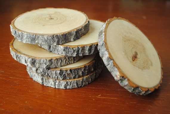

Witam,
W sumie tematem znacząco wyczerpałem to czego potrzebuję no ale jeszcze raz, potrzebuję o w/w wymiarach czegoś takiego:
Z jakiego drewna to bez znaczenia, grunt aby było ładnie widać słoje. Najistotniejsze w tym wszystkim jest to aby plastry były suche i nie okazało się, że po kilku tygodniach wszystko zacznie pękać. Jeżeli ktoś więc ma dostęp do takiego materiału, ewentualnie ma dobry materiał, ale później jakaś informacja jak to wysuszyć aby nie popękało. Plastry muszą być równe ponieważ później będzie na nich wyfrezowane logo i nazwa firmy, dopiero później lakier.
Potrzebuję na pewno 100 sztuk, jak wszystko będzie ok to więcej, 500-1000 sztuk.
Zainteresowanych proszę o kontakt, pozdrawiam,
Janusz

Robiliśmy takie z brzozy pod ikony z 5-6 lat temu.
Suszenie ok rok w słomie żeby wilgoć powoli oddawało a i tak większość do pieca szła.
Niby są jeszcze do tego impregnaty poszukaj tematów o stabilizacji drewna na mancie i cnc forum.

Nie podajesz średnicy i grubości .
Małe to jeszcze , ale wieksze to bardzo pękają

No jest. :(
Popęka i kora może też odchodzić , no i  " robaki "

Mikropęknięcia będą występować zawsze, ale większych pęknięć można uniknąć. Sprawa jest troszkę bardziej skomplikowana niż by się wydawało. Każdy gatunek ma "swoją skłonność do pękania". W przypadku dębu tak skłonność jest np. bardzo duża. Jeżeli chodzi o brzozę to można wyeliminować większe pęknięcia i doprowadzić do wilgotności na poziomie poniżej 15 %. Trzeba pamiętać, aby drzewo ściąć w odpowiednim momencie, bo jeżeli ma za dużo soków to domyślcie się sami co się z nim stanie podczas suszenia ;) Ta sama reguła dotyczy innych gatunków drzew.
Poniżej prezentuje moje krążki - w pełni wysuszone.
Gdyby ktoś potrzebował takich krążków to zapraszam do kontaktu poprzez forum lub telefonicznie 698 910 544.
