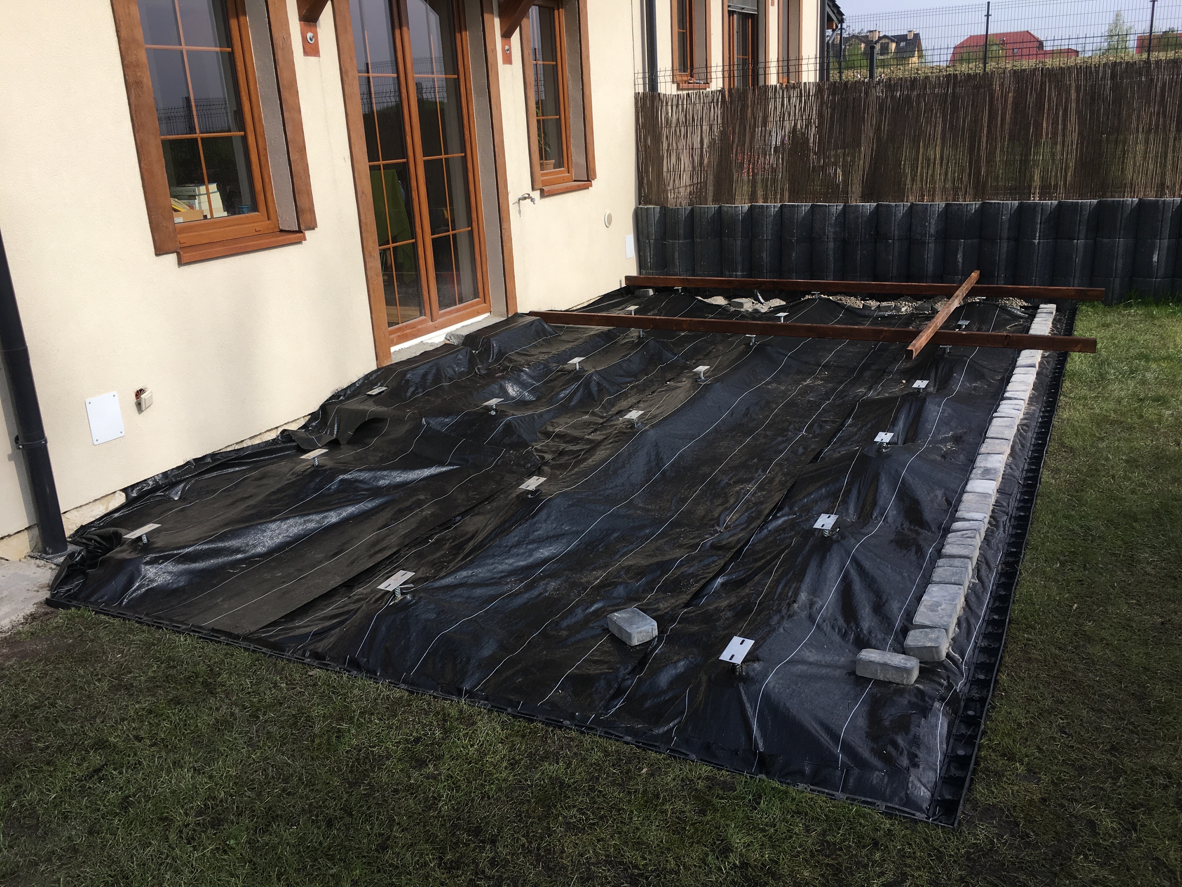

Jako, że mamy wiosnę a i lato się już zbliża, to zabrałem się za wykonanie tarasu drewnianego.
Na chwilę obecną mam zrobione fundamenty punktowe, zamknięte prace ziemne, wyłożoną agrowłókninę, oraz osadzone i wypoziomowane kotwy pod legary. Obecny stan widoczny jest na poniższym zdjęciu:
Od przodu tarasu będzie jeszcze schodek, którego legar z jednej strony będzie przykręcony do spodu legara tarasu, a z drugiej wsparty na bloczku betonowym - stąd spora odległość od brzegu trawnika do pierwszej kotwy.

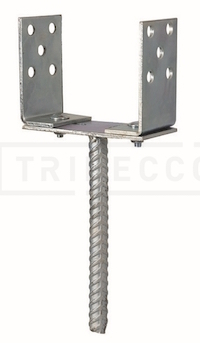

Pytanie, jak zamierzasz mocować legary do kotw ? od dołu czy one mają pionwe wąsy do kręcane ?
To co widać na zdjęciu to tylko podstawa kotwy, do każdej są jeszcze 2 kątowniki montowane na śrubę do podstawy. Kotwa w całości wygląda tak:
