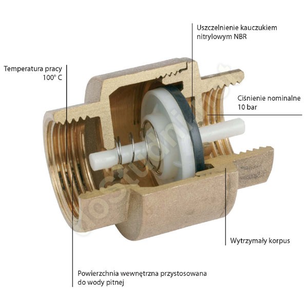

Ja się zastanawiam czy zawór bezpieczeństwa od bojlera by zadziałał.
Offline velsyster
Odp: Szafka na odkurzacz + cyklon
« Odpowiedź #18 dnia: 11 Grudnia 2017, 14:29:44 czas Polski »
Tyle ze zawór bezpieczeństwa bojlera to zawór ciśnieniowy a my potrzebujemy podciśnieniowy, może nie zadziałać.
Znalazłem jeszcze coś takiego: http://www.ukworkshop.co.uk/forums/dust-extraction-cyclone-pressure-release-valve-t99293.html
Offline krzyś48
« Odpowiedź #19 dnia: 11 Grudnia 2017, 15:06:20 czas Polski »
Może nie.... ale zwrotny po osłabieniu sprężynki ???
Offline velsyster
« Odpowiedź #20 dnia: 11 Grudnia 2017, 19:44:54 czas Polski »
Jest to niezla myśl panie Krzysiu. ;) będę dziś testował. Po zbadaniu organoleptycznym dochodzę do wniosku ze sprężynę raczej będzie trzeba utwardzić.
Sent from my iPhone using Tapatalk Pro
Offline krzyś48
« Odpowiedź #21 dnia: 11 Grudnia 2017, 20:40:51 czas Polski »
Panie ??? żeby było mi to ostatni raz :P ;D ;)
No to rozciągamy sprężynkę,lub wymiana :)
Albo nie...pasowała by jakaś regulacja ???
tu następuje gdybacja :P
Czy dodatkowa sprężynka z drugiej strony,napinana nakrętką,na gwintowanym pręcie dała by radę :-\ ???
Offline velsyster
« Odpowiedź #22 dnia: 11 Grudnia 2017, 22:26:16 czas Polski »
Potwierdzam pomysł Krzysztofa ;) działa!
