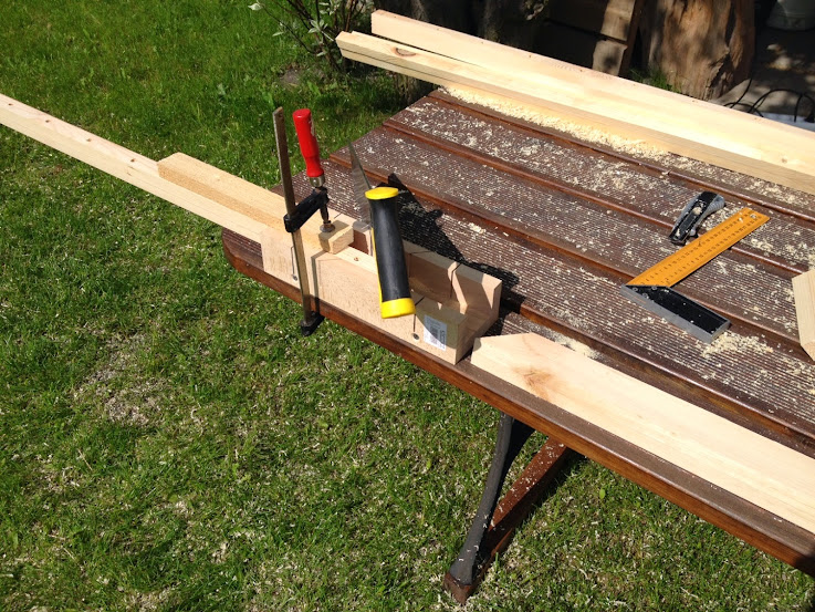

Czas przetestować "kątowość" przyrżni (zakupiona wczoraj do plastikowych listew przypodłogowych):
Na zabawy w ładne połączenia za bardzo nie mam czasu ani warunków. Zdecydowałem się na klej+wkręty. Wiertło fi 15, żeby schować śruby. Zabiję je flekami. Łączenia z góry i z dołu - nie będzie ich widać po powieszeniu lustra.

Zapomiałem wspomnieć, że obawiałem się tej przyrżni. Kupiona na szybko - jakoś nie budziła mojego zaufania. Proste cięcie listew przypodłogowych z tworzywa to jedno, a cięcie ram pod kątem 45st, żeby po złożeniu wyszło równo na przekątnych i jeszcze nie wangowało się to co innego. Przekątne ok, po oczyszczeniu przymierzyłem do ściany - idealnie leży!  ;D
Na pewno czeka mnie zakup ukośnicy. Ale najpierw miejsce na warsztat muszę ogarnąć.... ::)
