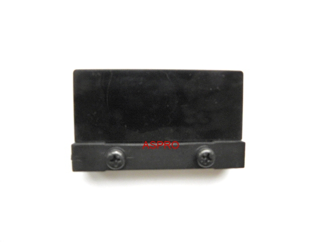

Jaki przyrząd?
Pokaż zdjęcie.
Offline lgorek
Odp: Poprawne założenie noża. Czy ma wystawać ponad stopę odbiorczą.
« Odpowiedź #5 dnia: 25 Stycznia 2020, 21:04:10 czas Polski »
Jaki przyrząd?
Pokaż zdjęcie.
https://www.aspro24.pl/images/czesci_2/watermark/cpx_ef60a583af7d8d25bda1c3e6426b99eb.JPG
Jak wyżej na zdjęciu, ale dzisiaj sprawdzałem to minimalne przesunięcie noza robi duża różnica na wysokości. Przyrząd nie jest super precyzyjny. Z uwagi na brak możliwości stałego zamontowania. Spróbuję ustawić ręcznie nóże i zobaczę wtedy jak są w stosunku do stołu.
