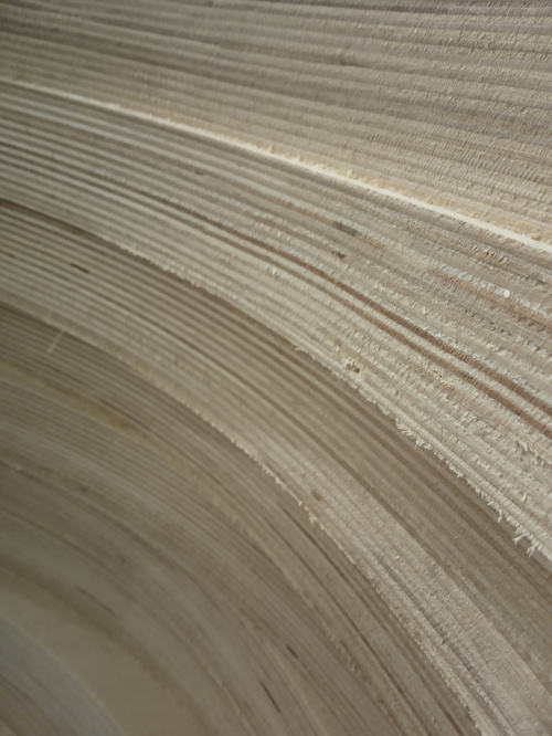

Witam, aktualnie zajmuje się dalszą obróbka (szlifowanie i lakierowanie sklejki ) sklejka to III klasa 40mm wycinana na frezarce CNC, i tutaj moje pytanie czy krawędzie na zdjęciu nie powinny wychodzić spod frezarki lepiej wykończone?
Szlifuje je aktualnie papierem P120 na oscylacyjnej i schodzi to długo no i efekt jest średni nadal widać miejscami pory, że trzeba by zjechać dobry milimetr lub dwa materiału.
Taśmowa raczej odpada, elementy ważą 35-40kg i mają łuki itp.
Czekam na odpowiedzi, w czym leży wina - technika frezowania czy może sklejka tak już ma ?

To nie wina frezarki ani sklejki tylko jej klasy.

Operator też twierdzi, że robi co może ale lepiej się nie da... No cóż będzie trzeba wyposażyć się w mocniejsza oscylacyjna i zejść gradacja w dół 😔

Następnym razem kup sklejkę brzozową to będzie duper.
Offline Fizi96
Odp: Frezarka CNC - jakość frezowania.
« Odpowiedź #4 dnia: 22 Maja 2020, 09:52:32 czas Polski »
Ja jestem podwykonawcą tego, także myślę że głównym powodem zakupu tej sklejki jest cena

Albo cena albo jakość.

To nie wina sklejki tylko sztywności narzędzia.
Za mała średnica frezu lub za duża prędkość posuwu.
Możesz też zmniejszyć zagłębianie pozostawiając powyższe.
Przyczyną może też być to, że wrzeciono frezarki nie jest ustawione prostopadle do materiału i przy kolejnych przejazdach pojawia się schodkowanie.
Ja radzę sobie w ten sposób, że frezuję detal z naddatkiem 0,2 mm zostawiając ok. 2 mm z grubości materiału.
Ostatni przejazd to zagłębienie na grubość materiału i przejazd po "prawidłowej" ścieżce.
Dzięki temu frez nie jest tak obciążony.
Frezuję frezami średnicy 3,175 mm, zagłębienie 5 mm, prędkość 4000 do 6000mm/min, obroty 18000 /min. Frez  down cut.
