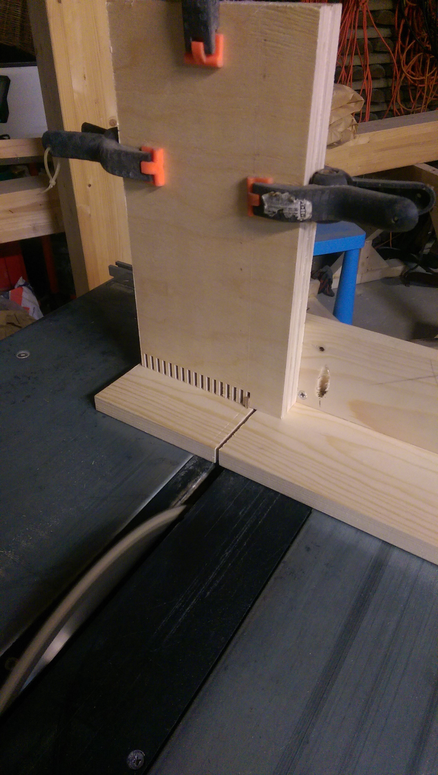

Takie dwa przyrządy u mnie powstały.

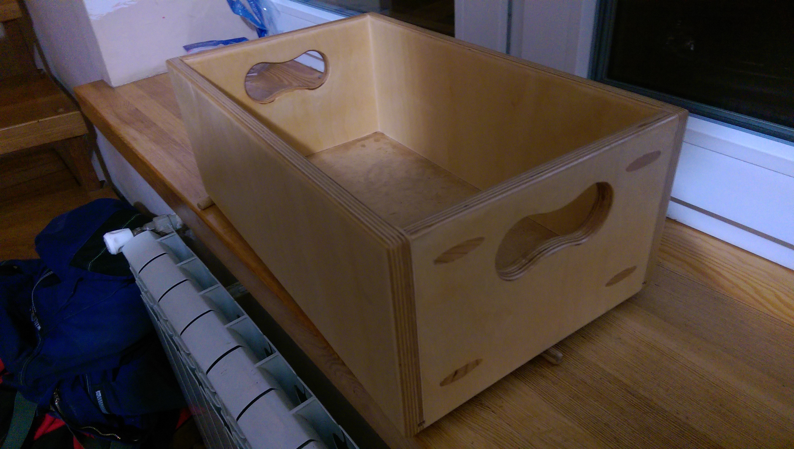

Jeszcze jedna robótka z dzisiaj.
Pudełko na resoraki dla synka.
Miało być na wczepy, niestety frez Graphite w sośnie daje radę ale sklejka to już na niego za dużo. Kreg pomógł i myślę że dał radę.

Zaślepki miały być widoczne ? tzn na zewnątrz? chyba ładniej by wyglądało wewnątrz pudełka, no chyba że to zamierzony cel jest :)
Offline Artkor
Odp: Bieżące... roboty :)
« Odpowiedź #1671 dnia: 18 Marca 2017, 05:50:39 czas Polski »
Mają być jako ozdoba, dlatego są ciemne i z zewnątrz.

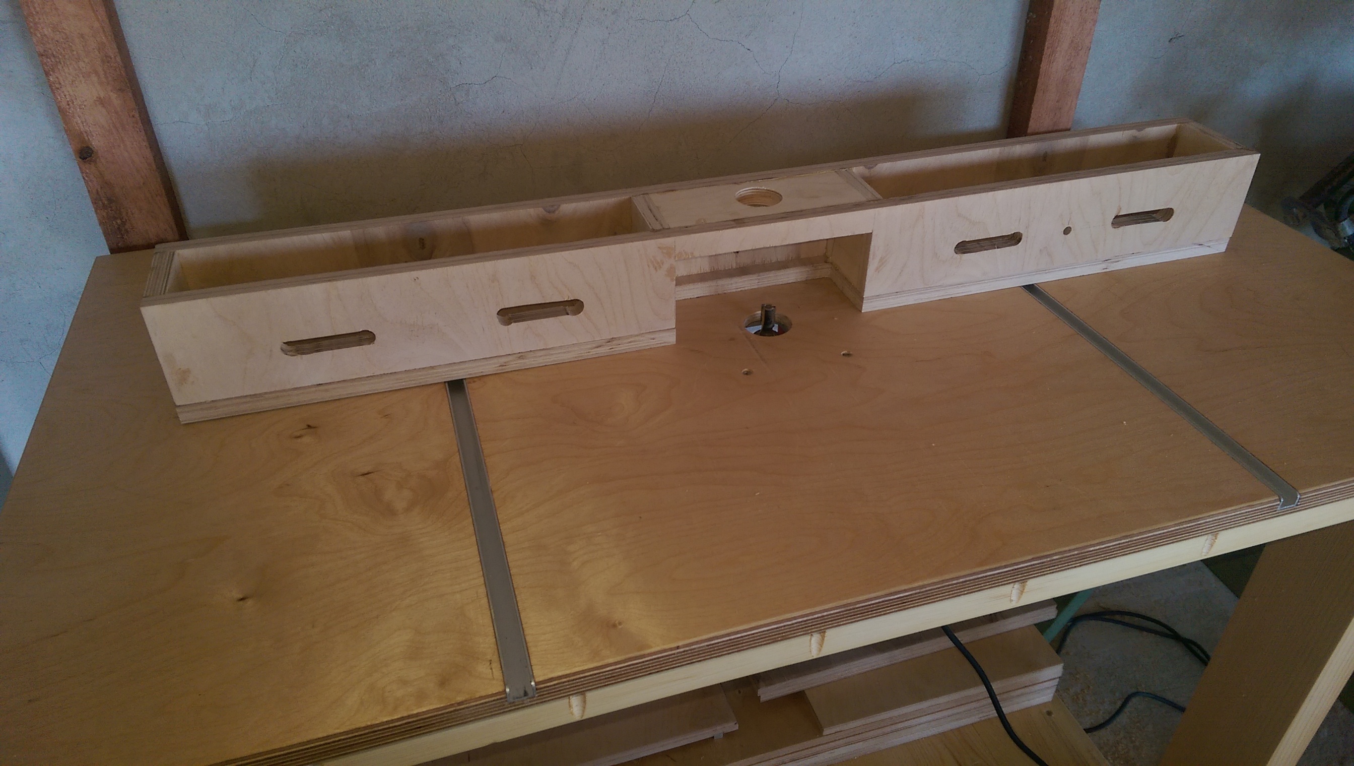

Wczoraj powstała (prawie) culaga do stolika do frezarki.
Ciekawe jak sprawdzi się odciąg wiórów.

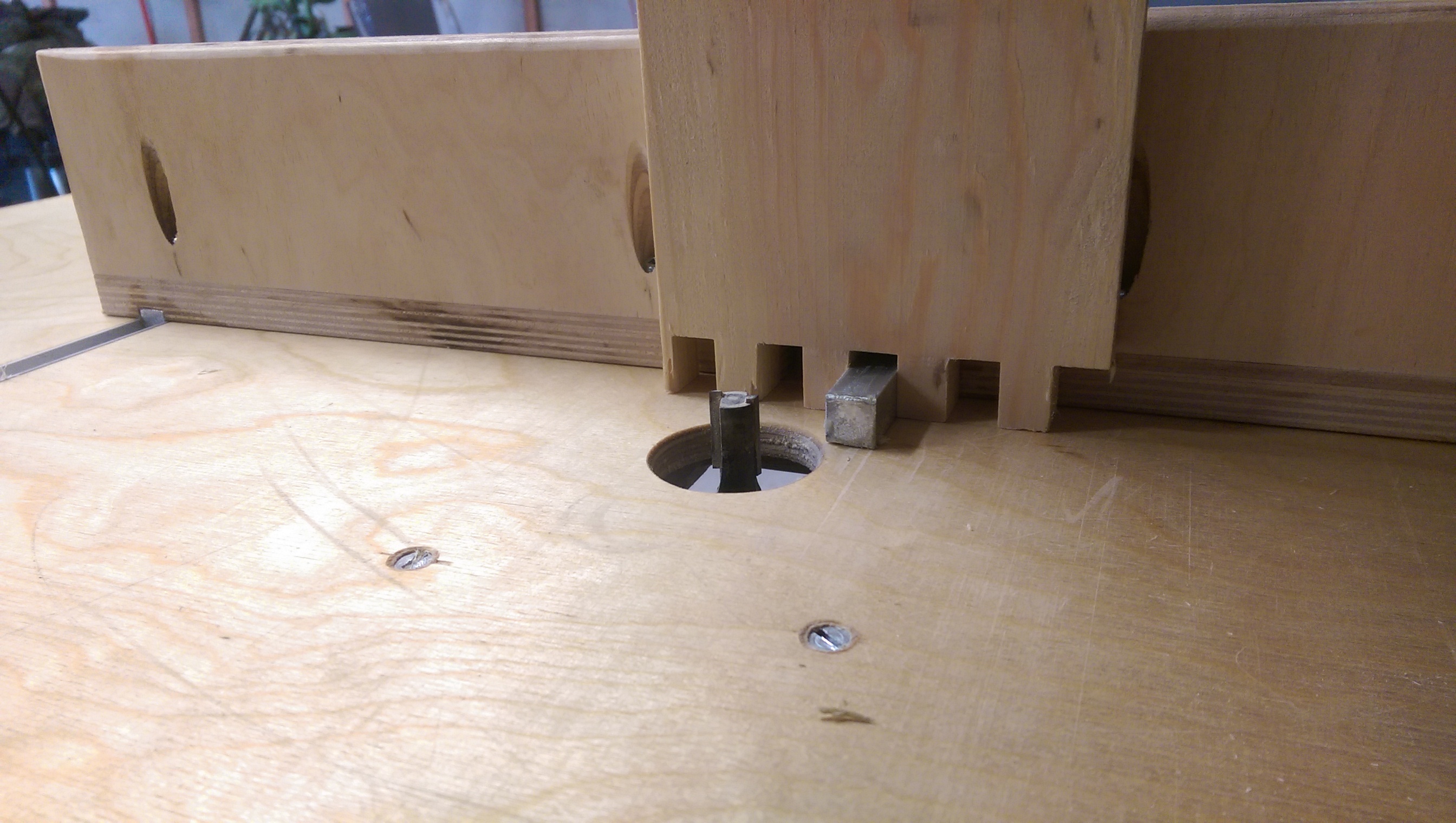

no widzę że męczysz frezarkę jak ja ;D
ja dziś dorobiłem sanki do połączeń na wczepy :)
