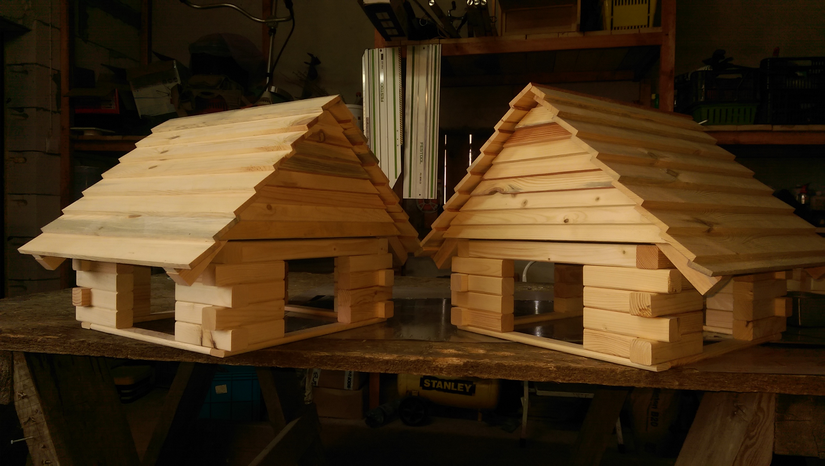

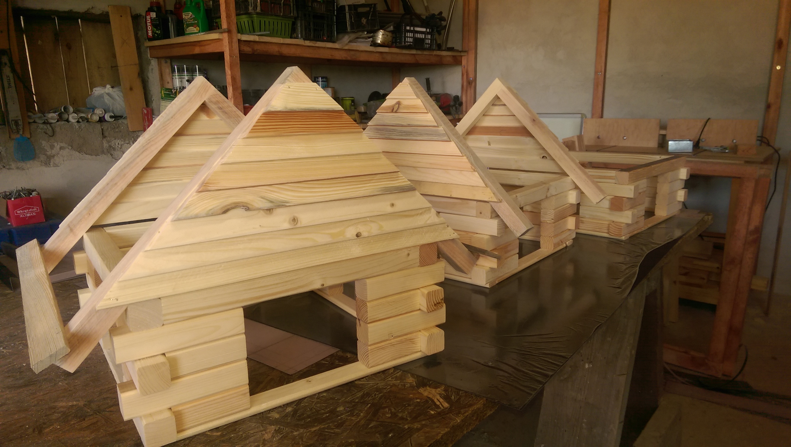

Znajomym spodobał się mój karmnik i teraz całe osiedle powstaje.

Zostało tylko malowanie, ale to już robota dla żonki.

A czym maluje, macie coś eko, dla ptaszków? ;)

Nie mamy, malujemy tylko z zewnątrz.

Pokost lniany ale tylko z zewnątrz.

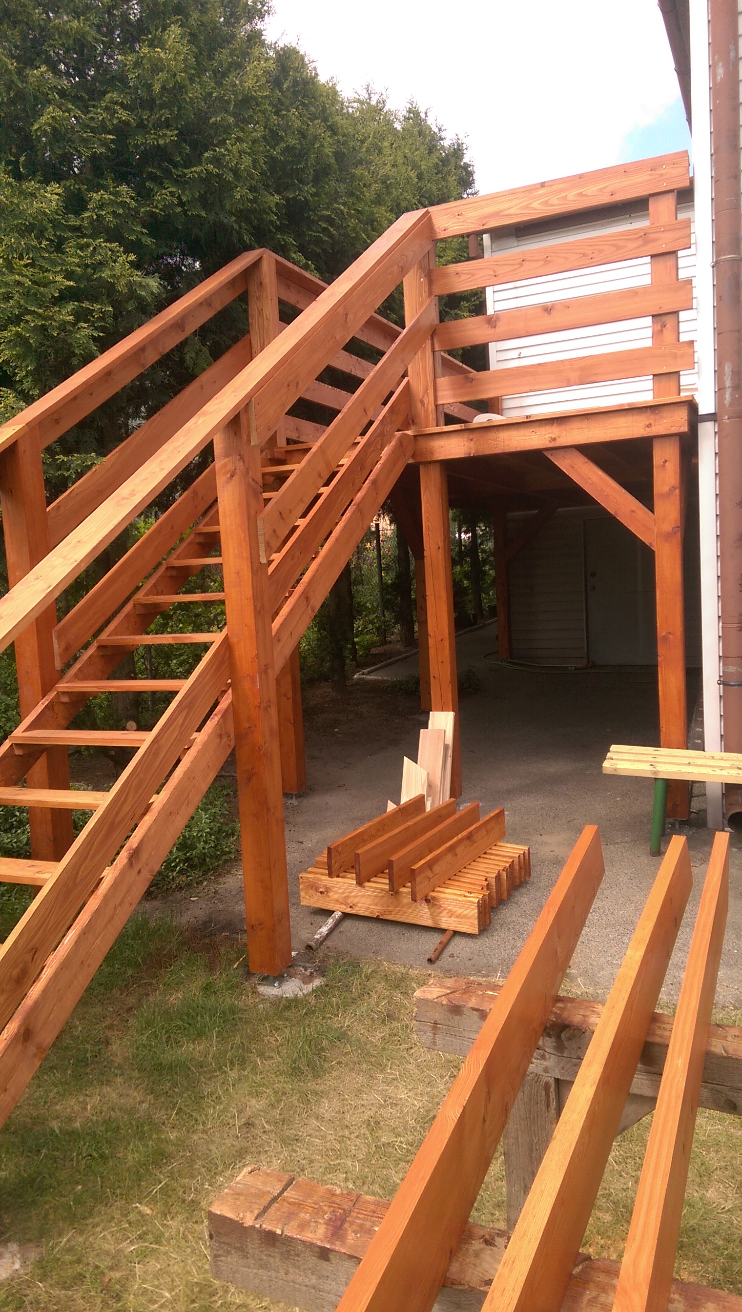

I jeszcze taras się zbudował. Niestety jeszcze tym razem u klientki.
2.5 metra wysoki, 2,5x5 metrów powierzchni, deska modrzew.

A czemu deski raz idą z jednej strony a raz z drugiej słupka ?

Dolna jest z drugiej strony. Wyszła mi tam 14sto centymetrowa dziura obok stopni. Stopnie powinienem chyba wypuścić na wylot przez te boki.

Szlifujcie elementy przed malowaniem. Fale i wgnioty z grubościówki nie wyglądają dobrze. A impregnat/lakierobejca jeszcze je uwidacznia.
