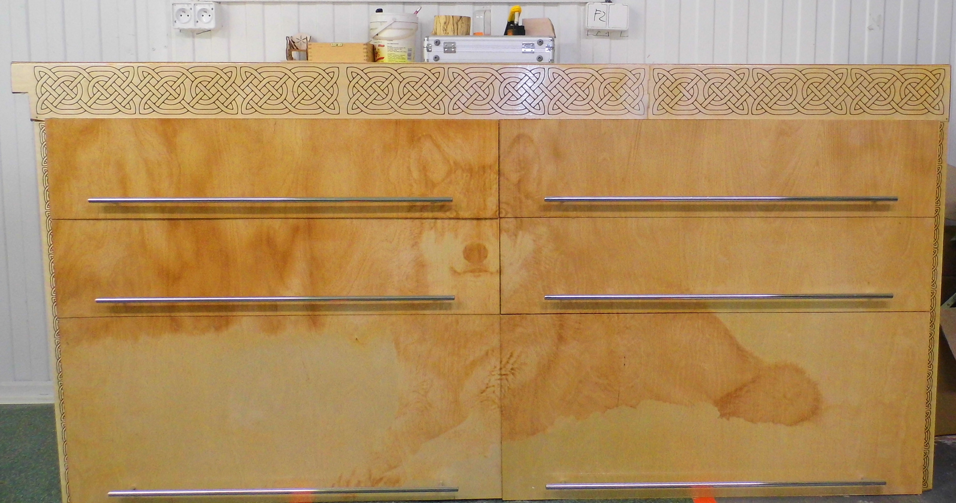

Offline robson
Odp: Kanciapa Dominika. Projekty warsztatowe etc.
« Odpowiedź #44 dnia: 22 Października 2015, 21:08:59 czas Polski »
Wilki rewelacja  :D
jak poradziłeś sobie z pofalowanym fornirem ?
