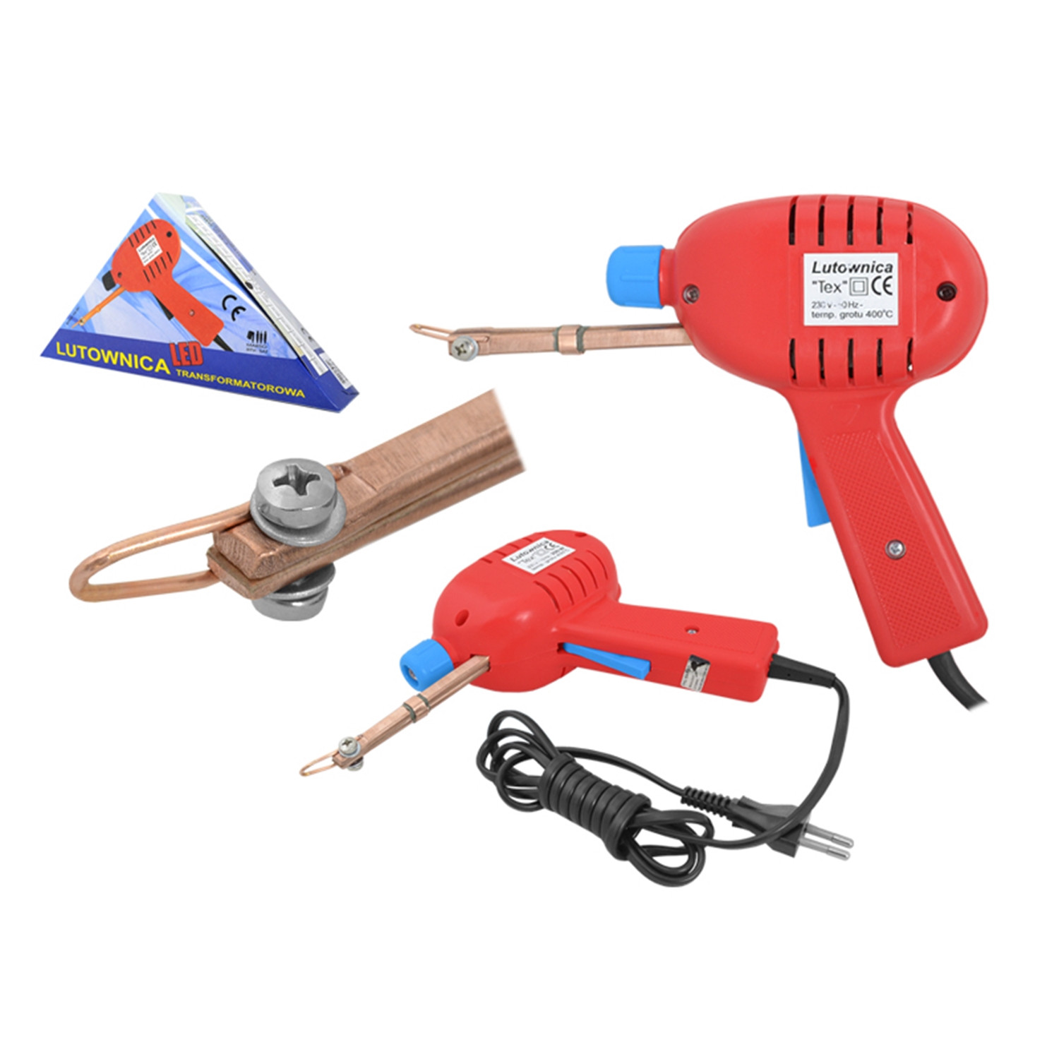

Ja pisałem o takiej 100W(niebieska)
https://centrumelektroniki.pl/Lutownica_transformatorowa_150W_Tex,p139330.html
Cena przystępna ;)
