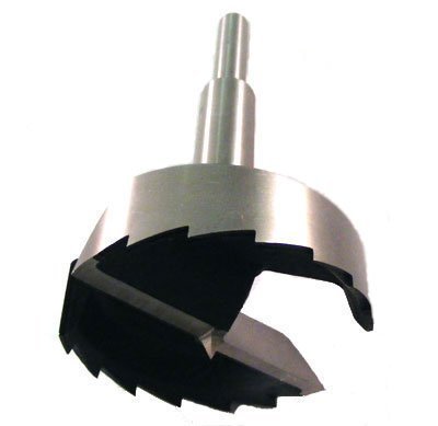

Produkcja jednostkowa czy seryjna?
Dla jednostkowej nie ma to żadnego ekonomicznego sensu.
http://www.amazon.co.uk/Forstner-bit-teeth-100-%C3%98/dp/B001TKVPAO
http://www.amazon.co.uk/Am-Tech-Flat-Wood-Extension-Pieces/dp/B00593JZWC/ref=pd_sim_60_6?ie=UTF8&dpID=31KCER9%2BTrL&dpSrc=sims&preST=_AC_UL160_SR160%2C160_&refRID=0ZRHHGV2YHGF9Y52XQTM

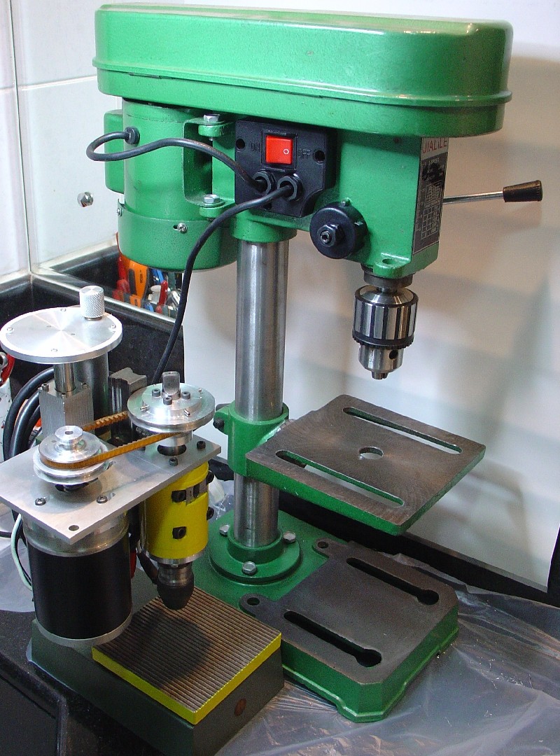

DominikDec co to za cudo obok dużej wiertarki? Jakaś precyzyjna kolumnówka?
Zapisane
DM
Sr. Member
Wiadomości: 447
Ocena +19/-1
View Gallery
Odp: Wiertło/a do wywiercenia w drewnie
Odpowiedź #11 dnia:
14 Lutego 2016, 18:47:42 czas Polski »
Nie wiem może do pcb ?
Zapisane
looq1
Full Member
Wiadomości: 165
Ocena +0/-0
View Gallery
Odpowiedź #12 dnia:
14 Lutego 2016, 19:05:34 czas Polski »
Myślałem że to twoje narzędzia

offtopic:
ta wiertareczka
http://www.elektroda.pl/rtvforum/topic1979493.html

Gościu potrzebuje właśnie czegos takiego jak dominicdrec wstawił. Tylko drogie cos. Sa może jakies otwornice o fi większym od 100? Same albo juz z wiertłem. Widziałem o mniejszych średnicach na necie ale tak dużych to juz nie. Ale szukanie czegoś. Na Internecie jak i pisanie z telefonu to slabo mi wychodzi.
