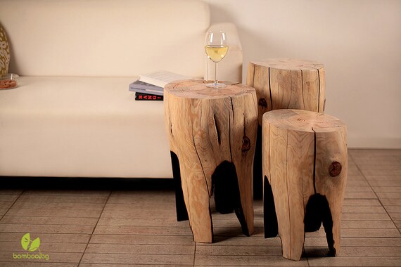

Moja lepsza druga połowa wymyśliła sobie stoliki z pni, które będą miały być stolikami nocnymi. Znalazła obrazek w internecie (https://s-media-cache-ak0.pinimg.com/564x/e2/af/58/e2af585fe0df308157b2d7e2de91bd83.jpg) i wydała polecenie: "zrób". Pojechałem zatem do tartaku i kupiłem dwa kawałki brzozowego drewna. Początkowo chciałem zedrzeć korę, ale ślicznie wyglądały z korą i zostawiłem.

jeżeli ma z tego być stolik nocny za 3 msc to musisz to okorować a potem wydrążyć. Przyatakowałbym najpierw środek świdrem na pożądaną głębokość, poszerzał dziurę dłutem.
Na brzozie szybko pojawiają się pęknięcia rdzeniowe.
Taka anegdotka- miałem miskę ze świeżo wytoczonego drewna, zważyłem- 2,1 kg. Po 3 miesiącach- 1,4 kg. Czyli 1/3 wyparowała ;) I miska przetoczona była w taki sposób, że wilgoć miała jak się wydostawać z drewna. W jednym kawałku tego nie użyjesz zgodnie z przeznaczeniem. Musisz drążyć.
Możesz próbować coś takiego:
http://homeli.co.uk/ausgebrannt-charred-log-stools-by-kaspar-hamacher/

Nie mogę znaleźć, ale...
Oglądałem film, na którym robili takie stołki jak na foto.
Wyglądało to w ten sposób, że na środku pnia przewiercali krzyżowo otwory, w których rozpalano ogień. Coś a'la szwedzkie ognisko, tylko z boku. W czasie palenia, kłoda była obracana. Po wypaleniu odpowiedniej ilości drewna, ognisko było wygaszane.
Na koniec wystarczyło rozciąć kłodę i powstawały dwa stołki.
Po wyskrobaniu nadpalonego drewna i wyszlifowaniu, naniesiony był lakier.
Ja też-ale coś takiego znalazłem

Kolega Kubanos chce zrobić stołki, a wy mu każecie dziurę wypalać...
Offline jurasgrz
Odp: Stoliki nocne z pni brzozowych
« Odpowiedź #14 dnia: 26 Kwietnia 2016, 17:50:24 czas Polski »
ale tak ten "stolik" jest zrobiony dziura i wypalanie, jestem tylko ciekaw jak będzie mu się spało przy cuchnącym spalenizną stoliku ;)
bo kiedyś w samochodzie wiozłem taki pieniek po wypalaniu natabene we worku i tez waliło jak w spalonym kościele :)
