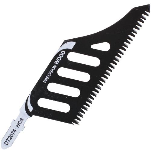

Co do kąta 90 stopni i cięcia prostoliniowego to są brzeszczoty takie jak ten http://www.kelvinpowertools.com/img/shp/DW-DT20741.jpg, które mają zwiększoną głębokość (mocno odsadzone do przodu zęby) i żebrowaną konstrukcję dla lepszego odprowadzania ciepła, aby się nie wyginały i nie uciekały.
Są one jednak niszowym produktem, ponieważ wyrzynarki nie dedykuje się do formatowania płyt, właśnie z racji jej konstrukcji i trudnej do osiągnięcia linii prostej podczas cięcia.
Podsumowując, nasze wyrzynarki nie służą do precyzyjnego cięcia w grubych materiałach. Precyzję osiąga się np. w cienkich sklejkach i z użyciem brzeszczotu do cięć krzywoliniowych. Reszta zastosowań jest dla wyrzynarki dodatkiem.

Jestem tego świadom, dlatego do testowego cięcia po prostej użyłem prowadnicy. Nie tej dołączonej do zestawu, tylko swojej, przyłożonej do krawędzi stopy. Po rozpakowaniu i pierwszej próbie, nawet na krótkim odcinku nowy brzeszczot (prosty i ostry) uciekał w prawo. W gruncie rzeczy patrząc na opis i zawartość walizki można się zasugerować dołączoną prowadnicą, że wyrzynarka podoła i takiemu cięciu. Wspomniana z zestawu wygląda tak:
