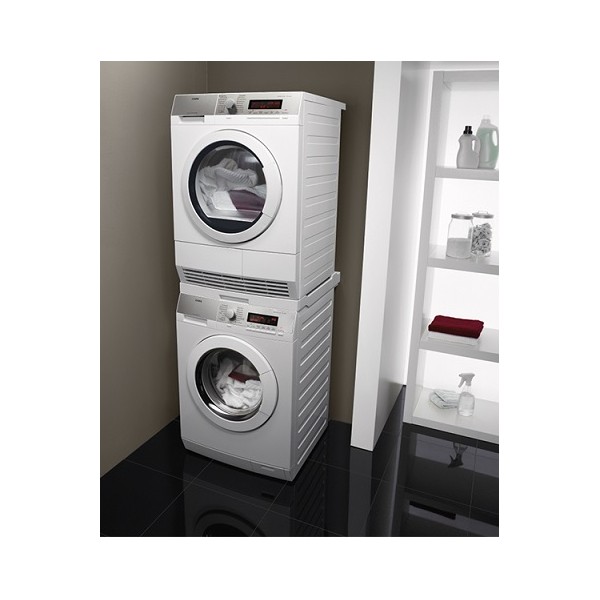

Mily 68.....tak cokół będzie zdejmowany. U mnie jest problem, że na pralce będzie jeszcze stała suszarka (kolejne 50-60 kilogramów) i to już może być ciężko wytargać. Dla ułatwienia te boczne półeczki robię demontowalne od środka, żeby było jakieś pole manewru.

Nebutek...Dzięki za link do artykułu. Rozwiązanie pralki i suszarki ma wyglądać jak na poniższym obrazku:
W sumie wizja przewracających się urządzeń przy spadaniu z podestu przekonała mnie do porzucenia tego pomysłu :'(. Zobaczymy jak pójdzie wstawianie do wnęki. Relacja już niedługo bo pralka i suszarka właśnie przyjechały.
