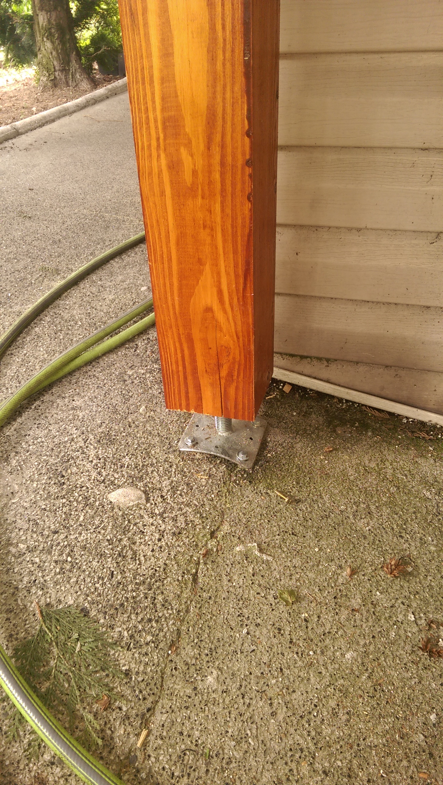

Podstaw słupa używamy tylko takich:
Nie widać blach, dużo łatwiej ustawić konstrukcję i skorygować w trakcie roboty czy użytkowania, nie ma też problemu z wodą między blachą a słupem.

Czy kotwa którą pokazałeś jest mocowana do bloczka betonowego dyblami, a słup drewniany ma dziurę fi 24 i jest nasadzony i dokręcony od spodu wkrętami? Faktycznie fajne w regulacji, ale podstawa musi być idealnie pozioma by to zagrało.
Z moimi kotwami nie wyszło źle, bo zrobiłem frez dookoła słupków (widać na zdjęciu) na którym słup się opiera na kotwie - przez co spód słupa nie dotyka kotwy (jest tam miejsce na ew. wodę i dziurki by odpłynęła), a gdy woda zlewa się po słupie to nie wchodzi do kotwy. Kluczem jest też odpowiednio wysokie posadowienie konstrukcji, by jednak to drewno nie było za blisko gleby, trawy.
Tak, dyble.
Podstawa nie musi być w poziomie, doginamy dolną blachę do nierówności.

Na zdjęciu przykład z ostatniej roboty. Taras leciał mocno z górki.
