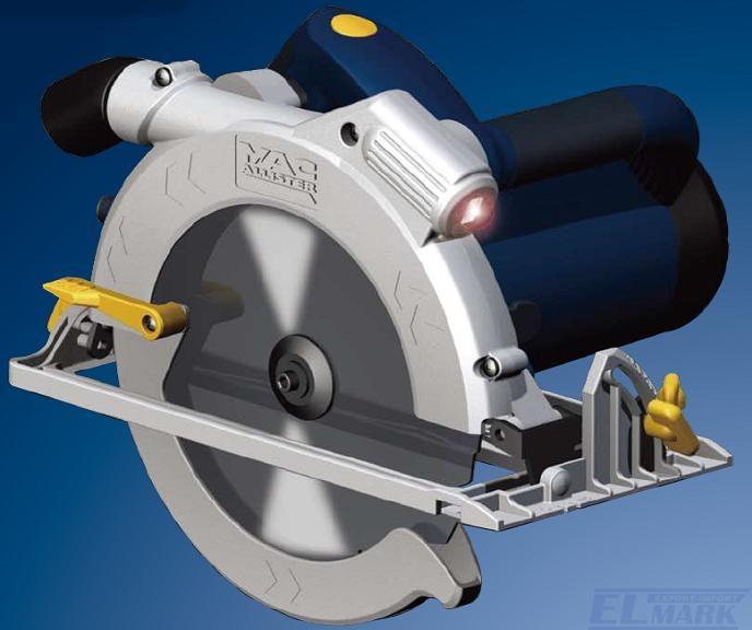

Pila zamocowana pod blatem, na stoliku ruchomy wózek do cięcia poprzecznego i kątowego oraz przykładnica poruszająca się w szynach zamontowanych na bokach stolika. Piła pod blatem to Maccalister 1800w z tarczą 230mm.

- Wykorzystam piłę Maccallister - do samej piły nie mam zastrzeżeń. Z dobrą tarczą CMT daje radę, ciąłem nią dębinę 40mm i nie było problemu, rozcinałem jesion na cieńsze deski na pełną wysokość - 60mm i też było ok. Piłę kupiłem urzywaną, rozbierałem przekładnię by profilaktycznie wymienić łożyska, dlatego wiem, że tu wszystko jest solidnie wykonane.

- Piła zostanie ogołocona ze wszystkich zbędnych dodatków, zostanie tylko silnik i płaska część osłony tarczy od strony silnika, która posłuży mi do zamocowania piły do mechanizmu windy,

moje obecne mocowanie to jednak ingerencja w pilarkę :(
Przewierciłem stopę w czterech rogach i przykręciłem na śruby do blatu.
Ale możesz zrobić inaczej - przyklej do blatu ramkę, tak by piła / stopa piły pasowała na "wcisk", ramka może być ze sklejki.
Dobierz wysokość ramki tak by była taka sama jak wysokość boków stopy pilarki. Stopę dociśnij do blatu dociskami - prosty kawałek sklejki, np. 18x20x200( tego ostatniego wymiaru nie jestem pewien, szerokość stopy + jakiś zapas. ), te paski sklejki dociągnij śrubami do blatu - już poza obrysem stopy.
