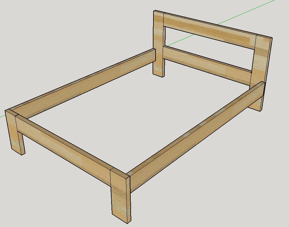

Witajcie. Zastanawiam jak połączyć elementy. Czopy, może kołki 22 mm. i czy będą odpowiednie? Może coś niewidocznego - dla amatora...?
Sosna 40x150 mm. Wymary 1460x2080x400 i 800

Aby połączyć boki z wezgłowiem i dołem łóżka można użyć specjalnych złącz - zamków. Są rozłączane. Łatwiej przenieść łóżko w częściach i zmontować na miejscu. Jest kilka modeli tych zamków. Resztę na czopy na pewno mocniejsze niż kołki.

Dzięki bardzo za odpowiedź. 50% z głowy. Czyli:
Zagłówek i zanóżek połączę na czopy.
Noszenie to kilka metrów, więc nie zależy mi na rozbieralności. Ale jestem otwarty na propozycje.
Nie wiem czy połączenie ww materiału na kołek 22 mm. (taki mam pod ręką) jest odpowiednie. Ew jakich złącz użyć?

Poszperałem; czy do połączenie boków:
 Mufa wkręcana M8x30 mm bez kołnierza o średnicy 15 mm w Zagłówek i zanóżek
+ZŁĄCZE ŁÓŻKA BMZ M8 x 64 MM w boku fi 35 x2
Razem 8 kpl. będzie wystarczające?

Ktoś już wspomniał o zaczepach. Takie coś stosowałem i sprawdza się u mnie. Zaczep jest niewidoczny (choć są i wersje montowane od srodka, które widać, jak nie ma materaca) i można dzięki niemu łatwo demontować/montować całą konstrukcję. Polecam. O tym mowa: https://bit.ly/3yAo7uC

Takie połączenie mimośrodowe jest raczej do szafek. Do łóżka konstrukcji które chcesz zrobić ja bym użył zamków o ktorych kolega Zarekl wspomniał na początku. Jesli chcesz koniecznie połączenia mimośrodowego,ja użyłem takiego do łóżka które robiłem (po lewej na zdjęciu) i się sprawdziło. Użył bym wspomnianych zamków,jednak konstrukcja mojego łóżka nie pozwoliła na takie ze względu na zaokrąglone narożniki.
