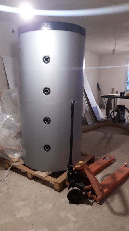

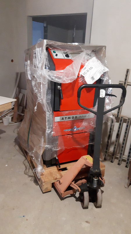

Dziś przywiozłem piec i resztę do budynku
« Ostatnia zmiana: 21 Grudnia 2024, 17:33:41 czas Polski wysłana przez mario78 »

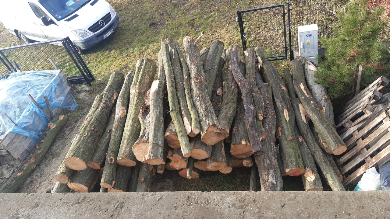

Oj był,był. Też trochę tak dla przyjemności,dla hobby przyniósł. Nowy system do Amigi i nakładkę. Komputery stare i juz od połowy lat 90 nie produkowane ale powstają nowe systemy i oprogramowanie.To tak o hobby,nie w temacie. Zamówiłem Grab aby juz się sezonował do palenia. Muszę jeszcze zrobic listę co jest mi potrzebne do centralnego,zbierać materiały bo na wiosnę już zamówiony fachowiec. Na górze mam pomieszczenie 720x420m gdzie chce kuchnie i jadalnię. Na części zrobię płytkę (elektryczne maty) w połączeniu z częścią z podłoga drewnianą. Drewniana podłoga od schodów, jadalnia I korytarz. Pokoje a w nich będzie podłoga z deski barlineckiej. Takie są plany.

W sobotę hydraulik skonczył centralne,rekuperację i montował mi solary. Bardzo fajnie działa to wszystko. Jest ciasno ale się zmieściło

Baterie? Solary mam ale z baterią nie wiem o co chodzi. Ogólnie zestaw działa tylko zbiornik nie był napełniany woda,jedynie glikolem. Woda napełnimy na wiosnę,jak będziemy bliżej przeprowadzki. Fotowoltaikę planuje na budynku gdzie będzie warsztat.
