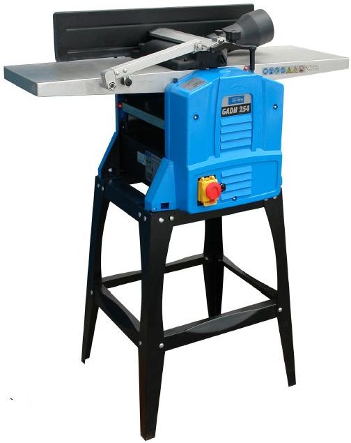

Witam
Czy warto samemu zrobić heblarkę?
Jakie koszta będą silnika i wału z nożami (około 30 cm)?
Ma być użyte kilka razy w roku
Wszystko muszę kupić nic za flaszkę nie będę miał np. spawanie ramy

Tak na szybko i w dość dużym przybliżeniu:
1 Wał z nożami (raczej używka) 200-300 zł
2 Silnik 1,5-2 kW 300 zł
3 materiały (stal) na stół + robocizna 400-500 zł ?

Czyli mamy 1000 zł i wał loteria
To może kupić nowe słabe za 1500 zł ale z gwarancją i dwa w jednym

od miesięcy choruje na strugarko grubościówkę i im dłużej szukam tym niestety bardziej dochodzę do wniosku że szkoda 1000-1500 zł na chińczyka z jakaś włosko lub niemiecko brzmiąca nazwą. Jedyne sensowne i solidne rozwiązanie to DYMA 8 lub jakiś podobny stary sprzęt.
wystarczy spojrzeć że w większości obudowy stół ten sam tylko kolor i naklejka inna a jak poczytasz to się paski rwą lub struga jak chce, na tą chwilę jedyne sensowne rozwiązanie o jakim myślę to 2000-2500zł i grubościówka dewalt metabo itp ostatnio widziałem jakieś przystawki samoruby żeby heblować deski na grubościówce

Poza tym te dwie zaprezentowane maszyny różnią się gołym okiem.
Jakoś ludzie ich używają, ba, używają nawet gorszych, więc coś się jednak da tym zrobić.

Poza osłonami i paroma szczegółami silniki i napęd tak samo badziewne. Dyma 8 ma wady ale konstrukcja polska i silnik porządny można wsadzić. Żebym kupił ta ze zdjęć to bym też napewno nia robił daje rade dla amatorów, ale że nie mam wolę zbierać dalej na dewalt lub metabo
