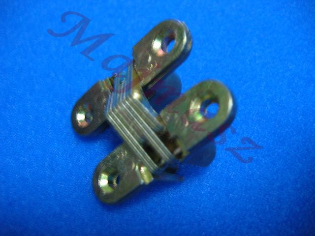

Panowie,
W jaki sposób w amatorskich warunkach zamontować zawias taki jak na zdjęciu:
http://www.majmasz.pl/userdata/gfx/bf01e6e54b471072189a88bb926ed0e0.jpg
Z jednej strony będzie wypuszczony w szeroką powierzchnię więc spokojnie mogę wykorzystać sposób podrzucony przez Speca (wiertłem skrajne nawierty i resztę wydłubać dłutem).
Problem jest w drugiej części mianowicie ma być wpuszczany w czoło płyty pojedynczej 18mm a sam zawias na szerokości 13mm. Przy wierceniu z ręki brakuje precyzji ale to obejdę jakimś szablonem. Kłopot pojawia się przy użyciu dłuta bo płyta tak blisko krawędzi się rozlatuje.
Może frezarka i frez 13mm? Nawiercić środek i prowadzić frez do obu końców?Tylko nie posiadam jeszcze krawędziówki a dużą może być mało poręcznie.
Jakieś inne propozycje?

Obawiam się że tylko frezarka będzie w stanie poradzić sobie z tym problemem

Do montażu podobnych elementów używam tylko frezarki . Zamocuj boczne prowadzenie i małym zbiorem dasz radę .

Pierwsze testy wychodzą tak:
Tragedii nie ma ale jeszcze parę prób muszę popełnić zanim na czysto pojadę.
Jednak krawędziówka byłaby tutaj wskazana.
No nic, trening czyni mistrza

Nie jest źle ;)Tylko , przed przykręcenie zawiasu , użyj wiertła centrującego ,żeby łepek ładnie się schował w gzymce . Nie będzie wtedy problemu z pracą zawiasu .
