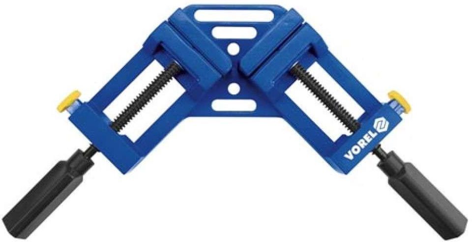

Ja np używam ścisków kątowych tego typu:

Używam podobnych ale średnio trzymają kąt prosty. Nie mam pomysłu jak to skorygować oprócz ponownego skręcenia szafy ale szczerze mi się nie chce . Koledzy z większym doświadczeniem podpowiedzą jaka jest dopuszczalna  tolerancja , żeby na całości to zagrało - musi być co do mm? Do tej pory przy szafach używałem pleców i grało a teraz raz za późno , dwa miało być bez . Dużo zdrowia .
