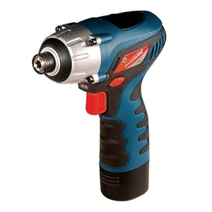

Obecnie kupiłem za 115 zł takie oto wynalazek - zakrętarka udarowa Performance Power Cordless Impact Driver 144V PID144B
Baterie oczywiście NiCd ale padnięte - jest światełko w tunelu bo po testach uda się zrobić z dwóch pakietów jeden w miarę dobry, druga bateria z padniętymi ogniwami będzie robić za adapter do przewodu pod akumulator 12V. Mam dwa w miarę sprawne akumulatory żelowe 12V z UPS, do tego przewód głośnikowy 2x4 mm2 - musi być gruby bo są spadki napięcia na 3 metrowym przewodzie. Wkrętarka jest na 14,4 więc przy akumulatorze 12V jest delikatnie słabsza. Polecam taką wkrętarkę z dobijakiem udarowym – jak tylko poczuje obciążenie to zaczyna dokręcać udar – nie trzeba dociskać wkrętarki a bit nie przeskakuje. Przez kilka dni miałem inny wynalazek rodem z UK - Silverline Silverstorm 527958 Impact Driver 10.8V.
I tutaj niby 3V róznicy a wkrętaka o wiele słabsza, pomimo że akumulator LiOn był sprawny, nawet pod akulatorem 12V(realnie 13V) kręciła słabiej niż ta PP 14,4V.
Jeśli ktoś myśli o pracy stacjonarnej i wkrętarce z udarem to polecam Makita TD0101F. Ten skill sieciowy jest za duży, nie posiada blokady wrzeciona i jest chyba jedno biegowy. Oczywiście plusem Skila jest wiercenie i wkręcanie, Makita i ta moja Performance Power (B&Q w UK=nasze OBI) mają jedynie gniazdo na wkręty, ale można dokupić uchwyt wiertarski na hexa ¼ cala.
