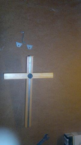

witam,
Właśnie ukończyłem swój pierwszy znacznik traserski.
Przygotowałem kilka zapasowych noży.
Przeprowadziłem pierwsze próby z jednym z wstępnie naostrzonych noży. ;)

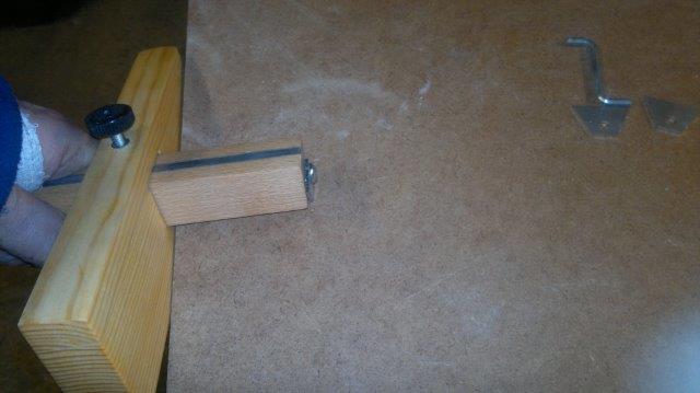

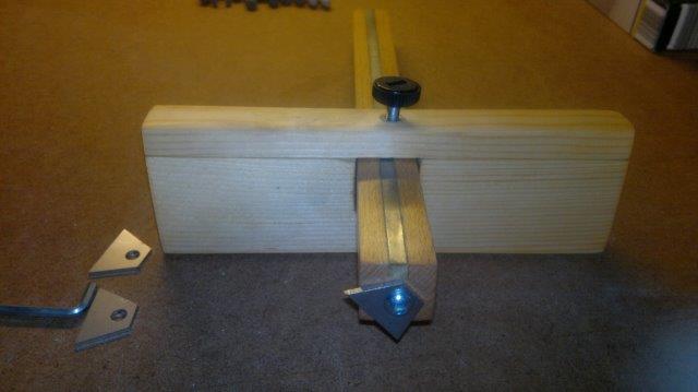

« Odpowiedź #13 dnia: 29 Listopada 2014, 15:55:40 czas Polski »
Witam! To teraz kolej na mój pierwszy znacznik. Stopa prowadząca Bukowa a litewski jakiś egzotyk. W szerszej listwie wyciolem taki kanał na drugą listewke. Dzięki temu dokrecajac górną śrubę ustawiam główne ostrze, a drugie ostrze mogę nadal przesuwać i po ustawieniu dokrecam je śruba dolną. Dodatkowo mogę ustawić najpierw np. Szerokość dłuta pomiędzy ostrzami i skręcić je za pomocą tej małej śrubki z tyluszerszej listewki, wtedy mam ustawioną szerokość np. Czopa a dalej mogę regulować miejsce jego położenia. Minimalna szerokość pomiędzy ostrzami wynosi 0 i na tym mi najbardziej zależało pozdro
Offline Marcins
Odp: znacznik - przyrząd traserski SAM
« Odpowiedź #14 dnia: 29 Listopada 2014, 16:00:53 czas Polski »
Oto zdjecia
