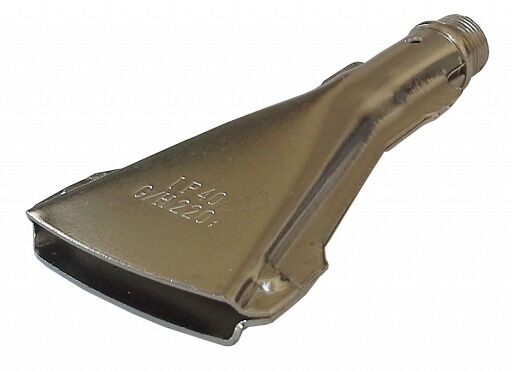

Nie byłby lepszy płaski?
Chyba lepsza kontrola.
Offline wiktorex
Odp: Deski - nowe jak stare
« Odpowiedź #20 dnia: 30 Czerwca 2015, 13:48:46 czas Polski »
Uważam, że nieregularność przypalania daje efekt naturalności. Ale fajna końcówka, do tej pory widziałem takie tylko dla opalarek.
