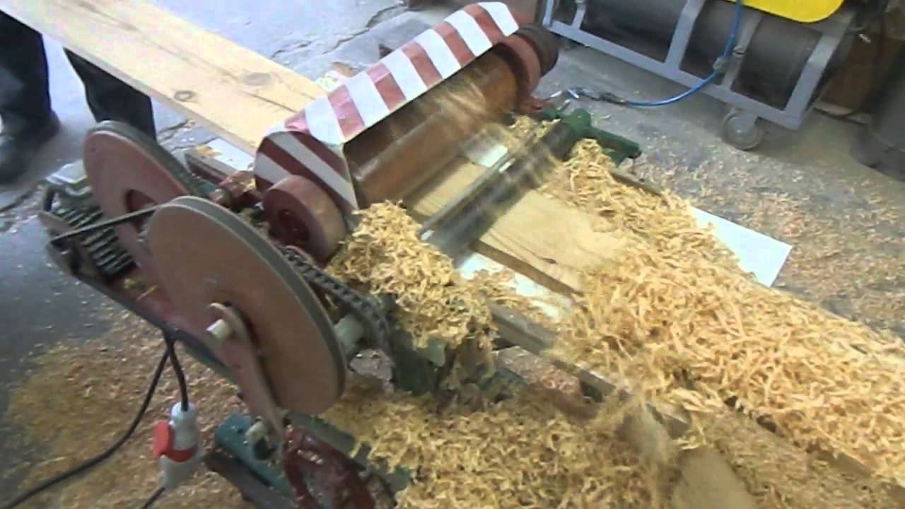

Że są nie dobre to ja wiem. Ja w ogóle bym nie założył dla siebie deski ryflowanej, no ale klient jest klient. Jak możesz to wyślij mi zdjęcia tych frezów i jaką cenę byś chciał. Może byśmy dobili targu. Musiałbym pogadać o tym i pokazać. Frezarka w tym stylu:

znalazłem zdjęcie frezów w głowicy.. i desek.. ,modrzew rok sezonowany.. i tak dużo odpadu - jakieś 40% więcej desek trzeba mieć.. aa.. i do montażu wkręty spax tak z podwójnym gwintem.. trzymają jak pieron :)

tym frezem na dwa razy jechaliśmy bo wąski.. takie ryfle jak na zdjęciu pasują i są całkiem spoko.. policz dobre wkręty jak masz to robić - ja za same wkręty dałem około 1000zł (spax, nierdzewka) inaczej modrzew może powyrywać bo mocno cholernie kręci..
