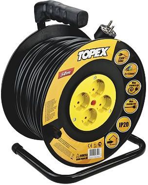

Szukam cały czas w sieci najprostszego sposobu rozprowadzenia prądu w garażu
Proszę:
