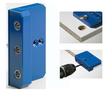

A może do mimośrodów taki szablonik Hetticha się przyda:
Sam się zastanawiam nad zainwestowaniem w niego :)
