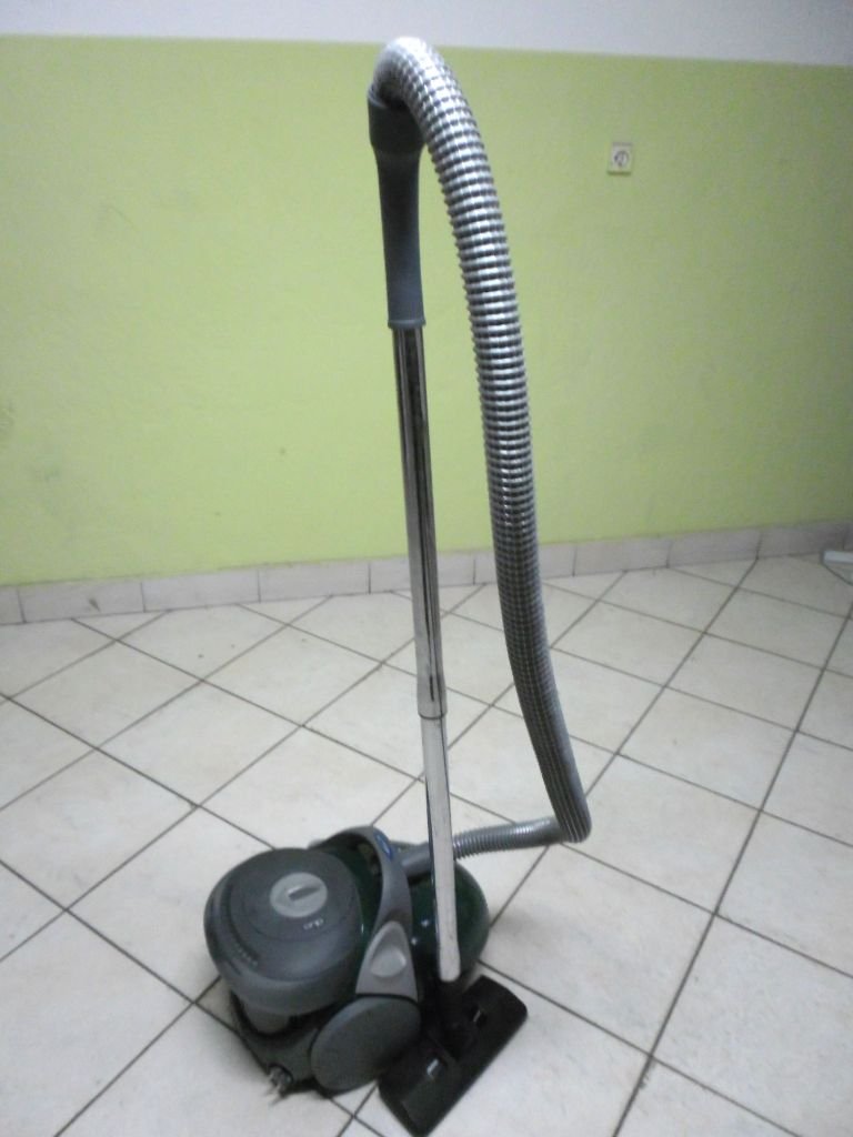

To ja może przybliżę budowę odkurzacza "wodnika duo "nie to żebym polecał ale po prostu kupiłem kiedyś i mam.Rodzina nie bardzo chce nim odkurzać bo trochę kłopotliwe jest jego mycie(części wodnej) ale posiada drugi pojemnik i można odkurzać na sucho ewentualnie zdmuchiwać(jest taka możliwość) np.liście z chodnika,malować pistoletem jak się ma taki do odkurzacza.Na ssaniu posiada dwa filtry piankowy i filtr wstępny a na wylocie filtr hepa i wyglądają tak
http://agdczesci.bazarek.pl/opis/445637/filtr-hepa-do-odkurzaczy-zelmer-wodnik---duo-719-duo-plus-819.html
Pisząc że włączam odkurzacz i czekam miałem na myśli jego funkcję oczyszczania powietrza z różnego rodzaju pyłów a można dodać jeszcze jakiś zapach to będzie pachniało :)
